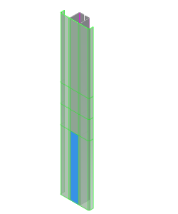

  1. 单击以选择第二个 90 度折弯,如下图所示。
    完成选择后,将预览展开的折弯:

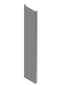

  2. 单击“展开”对话框中的“确定”,如预览中所示展开两个折弯,并关闭对话框。现在,显示的模型应如下图所示。
虽然这些步骤不需要添加孔(接下来要添加),但却说明了如何向展开的直折弯添加展开特征。
请注意,特征浏览器现在包含两个展开特征:一个用来展开两个轮廓旋转,一个用来展开两个直折弯。
