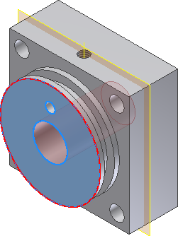

创建同心孔
可以不使用预先存在的草图来创建孔。在下一部分中,我们为您介绍其他孔放置方式。
  1. 启用“孔”命令。
  2. 在“放置”下拉菜单中,选择“同心”。
  3. “平面”选择选项已启用。选择圆柱形状的前表面来定义平面。
  4. “同心参考”选择选项已启用。选择圆柱的边以在圆形表面的中心定位孔。
  5. 将“直径”设定为 14 mm。
  6. 将“终止方式”选项设定为“贯通”。
  7. 选择“确定”创建通孔。
