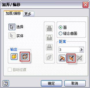

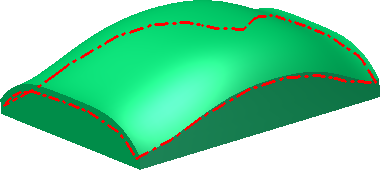

  1. 在“曲面”面板上,选择“加厚/偏移”命令。
  2. 在图形窗口中,选择零件顶部作为选择项。
  3. 在对话框中,选择“曲面”作为“输出”。输入距离值 3 mm。使用反向箭头将曲面向零件内部偏移。
  4. 选择“确定”创建偏移曲面并完成该命令。
  5. 在浏览器中亮显要查看的新曲面。

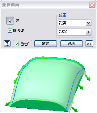

  6. 在“曲面”面板上,单击下拉箭头以显示所有可用命令。
  7. 从下拉列表中选择“延伸”命令。
  8. 选择偏移曲面的两条外侧边作为“边”选择项。指定偏移值 7.5 mm。单击“确定”完成该命令。

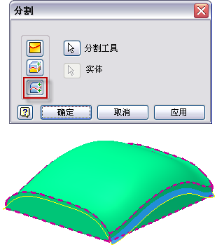

  9. 在“修改”面板上,单击“分割”命令。
  10. 在对话框中,选择“分割实体”选项。
  11. 选择偏移曲面作为“分割工具”。
  12. 单击“确定”将零件分割为两个实体并完成该命令。
