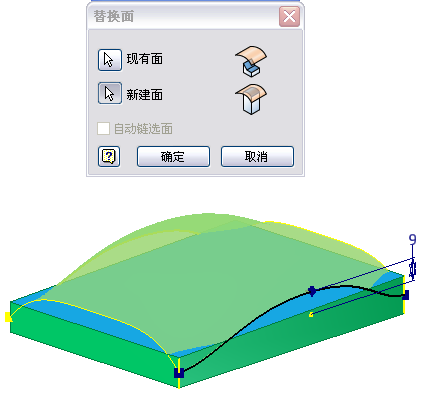

在本部分中,您将使用“替换面”来更改对象的顶部,以与新曲面的形状相匹配。
  1. 在“三维模型”选项卡的“曲面”面板中,选择下拉箭头以显示展开面板中提供的所有命令。
  2. 选择“替换面”。
  3. 选择顶部平面作为“现有面”选择项。再来选择“新建面”,选择放样曲面作为“新建面”选择项。
  4. 单击“确定”使用放样曲面替换平面。
  5. 在浏览器中,选择放样曲面,然后在关联菜单中关闭可见性。

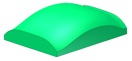

    现在零件顶部与曲面形状一致。
  6. 启动“抽壳”命令。
  7. 指定厚度为 2 mm。不要删除任何面。使用默认的“内部”抽壳选项。
  8. 选择“确定”完成该操作。
  9. 保存文件。
