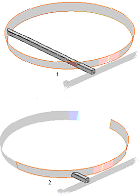

    您可能会问“为什么需要单独的带曲面”。为什么不在骨架中创建带的实体,然后将实体作为实体或曲面体衍生为支承零件?
    请注意,带曲面特征是一个 180 度旋转的曲面,该曲面匹配带的外部曲面。支承管材截面轮廓将被拉伸至此曲面。如果终止曲面提供多种方式,则结果将始终为最大终止方式。请参见下图中的示例。
    可以选择拉伸终止方式的最小或最大方式。
    1 - 拉伸为 360 度拉伸带
    2 - 拉伸为 180 度拉伸带
