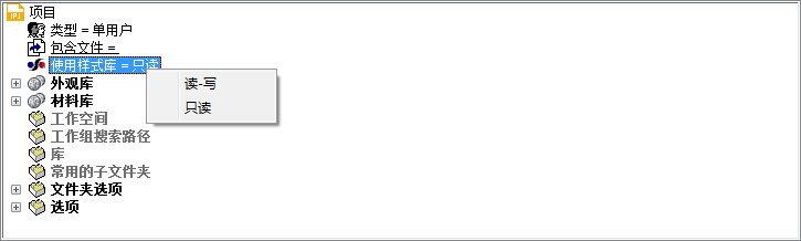

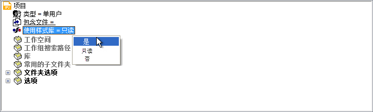

第 2 步:激活 Inventor 的新版本,在项目对话框中选择默认项目。然后,确认“使用样式库”的值,并将“使用样式库”设置为“是”或者设置为“读-写”。
提示:在 Inventor 2012 中,我们会从项目文件设置中删除“使用样式库 = 否”选项。这意味着从 Inventor 2012 开始,如果样式与样式库中的某个样式匹配,我们将从 Inventor 文档中自动清除所有样式。因此,如果您基于自定义模板而非早期版本中的样式库来定义自定义样式,我们应该将“使用样式库”设置为“是”或“读-写”,以将自定义模板的自定义样式保存到新 Inventor 版本中的样式库。请参见图 2 和图 3。
图 2
图 3

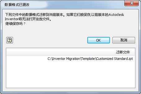

第 3 步:打开旧的自定义模板并将其保存以进行移植。请参见图 4。
图 4

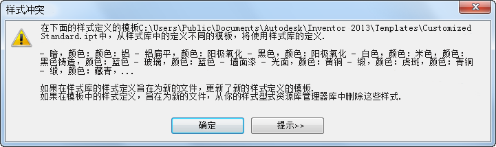

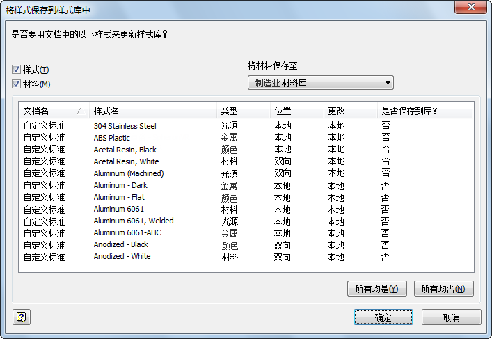

第 4 步:将自定义模板的自定义样式保存到样式库。单击“管理”选项卡 >“样式和标准”>“保存”命令以显示“将样式保存到样式库中”对话框。默认情况下,所有本地样式在“保存到库”列均为“是”。然后,确认是否要将这些样式保存到样式库中。此外,您可能会在“更改”列看到“本地”,在“位置”列看到“二者”。这意味着该样式同时存在于本地和样式库中,但值不同。因此,应决定哪个是您所需要的。请参见图 5。如果保持不同,则在基于它创建文件时会弹出警告对话框。请参见图 6。
图 5
图 6
