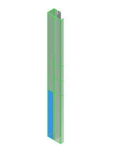

  1. 对于您创建的展开模型,首先确认基础面。单击该面,如下图所示。

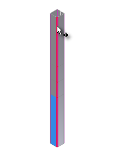

    一旦选择显示的面,就会亮显可相对于该面展开的折弯:

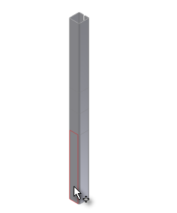

  2. 单击以选择形成 90 度拐角(离您最近的)的折弯:
    选择折弯后,零件将以展开状态进行预览。
