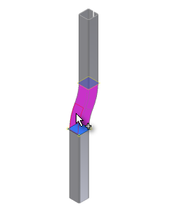

  1. 单击以选择较低的弯曲面,如下图所示。
    选择面时,预览中将显示由展开选择项而导致的模型状态。

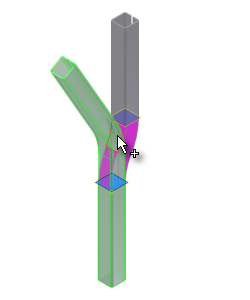

  2. 在此练习中,完全拉直该管。单击较高的弯曲面(而非预览图形)来选择第二个旋转面。
    选择第二个旋转面后,模型会再次预览展开结果。
  3. 单击“展开”对话框中的“应用”,如预览中所示拉直模型,并为下一轮的展开重置该对话框。
