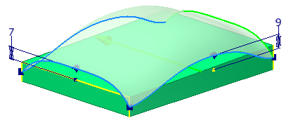

创建放样曲面
在下一部分中,我们将使用两条平行的样条曲线作为截面,并使用前一条样条曲线作为驱动轨道,来创建放样曲面。

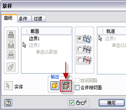

  1. 启动“放样”命令。
  2. 在对话框中,选择“曲面”作为“输出”。
  3. 选择两个平行的样条曲线作为截面。
  4. 使用以下方法之一将选择类型更改为“轨道”,然后选择您创建的样条曲线作为驱动轨道:
    • 单击鼠标右键,然后选择关联菜单中的“选择轨道”。
    • 在对话框的“轨道”窗格中选择“单击以添加”。
  5. 单击“确定”创建曲面。
新曲面在浏览器中显示为放样特征,同时还显示在“曲面体”文件夹中。
注: 曲面一开始是半透明的,且只有一种外观颜色。若要将曲面外观更改为不透明,请选择曲面(在“曲面体”文件夹或浏览器中)。使用关联菜单取消选择“半透明”。在关联菜单中选择“特性”来指定新曲面外观(如需要)。
