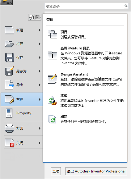

使用“移植”命令的步骤:
  1. 打开在 Autodesk Inventor 早期版本(最早版本为 Autodesk Inventor 2008)中创建的文件。
  2. 单击 >“管理”>“移植”。
“移植”命令仅在当前文件尚未移植的情况下可用。
