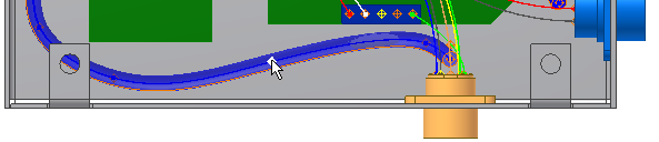

  1. 在浏览器中,双击“线束部件 1”。
  2. 在功能区上,单击 “三维布线”选项卡 “创建”面板 “创建线束段” .
  3. 将光标停在要分支的线束段上,然后单击要作为分支起点的线束段工作点。

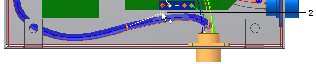

  4. 将偏移更改为 0.470,然后选择该线束段和 LTP:1 连接器之间的一点 (2)。

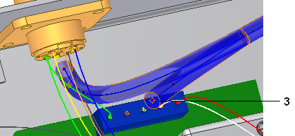

  5. 对于最后一点 (3),将偏移更改为 0.270,然后选择靠近接点 3 的连接器 LTP:1 的面。
  6. 单击鼠标右键,然后选择“完成”以完成分支,使其形状与下图类似。
