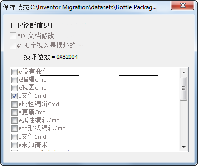

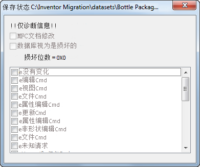

- 可使用“关于 Autodesk Inventor”对话框中的 Ctrl + D 组合键来查看移植标志。请参见图 1 和图 2。
图 1 - 需要移植
图 2 - 不需要移植

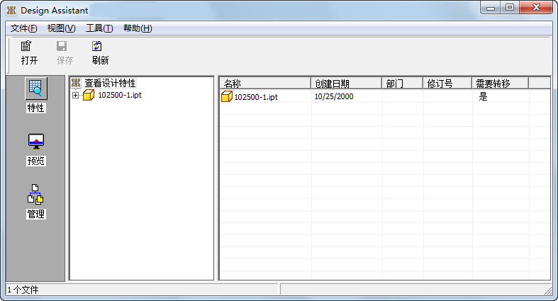

- Design Assistant 将显示未移植文件的列表

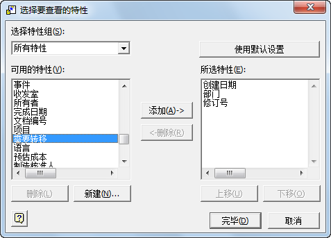

- 打开文件或整个文件夹。在 Design Assistant 中,选择“视图”,然后单击“自定义”以添加名为“需要移植”的列。请参见图 3 和图 4。
图 3
图 4
注: 选择“视图”>“详细信息”以查看特性列。
可以在 Inventor 中直接打开 Design Assistant 中的文件
