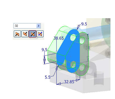

  2. 启动“拉伸”命令。输入距离 32 mm。在“两个方向”选项中使用“对称”。单击“确定”创建拉伸。

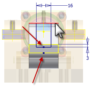

  3. 若要从实体移除材料从而为活塞留出空隙,请在夹具的正面上新建一个二维草图,如下图所示。
  4. 将拉伸顶部的几何图元投影至草图,如下图所示。
  5. 绘制与投影线重合的矩形,如下图所示。
  6. 在标识的两条边之间创建竖直约束。
    注: 如果应用约束后几何图元与下图不匹配,请撤消竖直约束并应用水平约束。
  7. 添加 16 mm 的水平尺寸和 3 mm 的竖直尺寸,如下图所示。
  8. 完成草图。

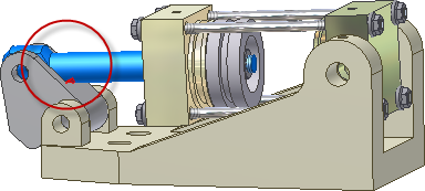

  12. 在功能区上,启用 “检验”选项卡 “干涉”面板 “激活接触识别器” 命令进行创建。
  13. 将夹具向前移动,直至活塞碰到前端盖。
  14. 选择“过盈分析”。选择活塞杆来定义集合 1。选择夹具来定义集合 2。单击“确定”来检查干涉。
    当活塞杆通过在夹具中的切口时,会检测到小的干涉。
  15. 若要消除干涉,请双击夹具合页以启动在位编辑操作。在零件浏览器中,编辑“拉伸4”下的草图并将竖直尺寸从 3 mm 增加到 6 mm。更新零件并返回到部件。再次检查干涉。干涉问题已经解决。
