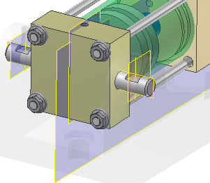

    若要将锁销的平面区域的中心与基座中的螺纹孔对齐,我们要在锁销上创建工作轴。
  5. 双击一个锁销引用,或单击鼠标右键并选择标记菜单中的“编辑 零部件”,以启动在位编辑操作。
  6. 在 “视图”选项卡 “可见性”面板上 ,选择“对象可见性”,并确保启用“所有定位特征”来查看工作几何图元。
  7. 在 “三维模型”选项卡 “定位特征”面板上 ,选择“工作轴”。
  8. 选择“工作平面1”和 Lock Pin 的“原始坐标系”中的“XZ 平面”在平断面中间创建工作轴。工作轴应显示在平截面的中心,如下图所示。
