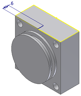

在创建新的唯一零件前,我们将创建草图以在两个零件上定位螺纹孔。
- 如下图所示在顶面上开始新草图。
提示: 使用 ViewCube 导航至俯视图。
- 从前边的中点开始创建一条线并标注尺寸 6 mm。确保其与前边垂直,或与侧边平行。
- 完成草图。
