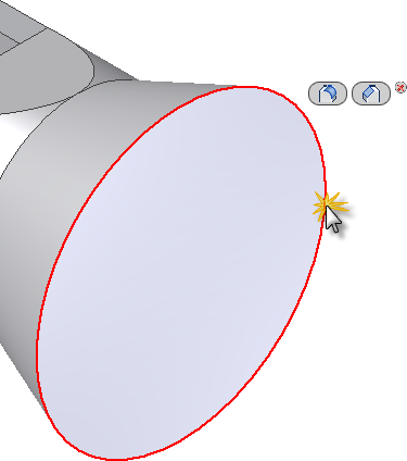

- 单击零件的大直径的环形边。
- 显示的小工具栏可提供“圆角”(第一个按钮)和“倒角”(第二个按钮)命令选项。
- 单击“圆角”按钮,将显示“圆角”小工具栏。

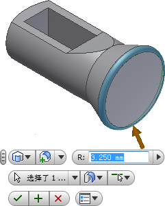

- 鉴于本教程的目的,我们只需考虑小工具栏的以下四个组件:
- 值输入框 - 用于在值输入字段中输入圆角半径。
- “确定”按钮 - 由绿色复选标记指示,单击“确定”按钮可创建圆角并终止命令。
- “应用”按钮 - 由绿色“+”指示,“应用”按钮让您可以在不退出“圆角”命令的情况下应用一个或多个边圆角。
- “取消”按钮 - 由红色“X”指示,“取消”按钮可取消“圆角”命令。将不创建任何圆角。
- 尝试在环形边上前后拖动金色的距离箭头操纵器。请注意观察,圆角半径是如何实时增加和减小的。
- 拖动操纵器直至值输入框中显示 3.250 mm,或者通过键盘输入值 3.25。
- 单击“确定”按钮创建圆角,并退出该命令。
