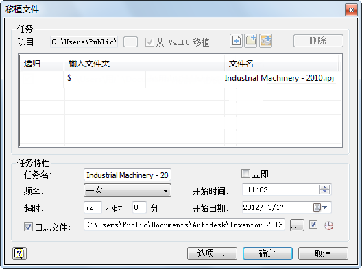

- 从“创建任务”下拉菜单中选择“移植文件...”,以访问“移植文件”子对话框。在“移植文件”对话框中:单击“项目设置”按钮以选择 Vault 项目,或者可以单击“浏览器...”以选择 Vault 项目,然后添加要移植的项目、文件夹或零件。建议添加要移植的项目。请参见图 3。
注: 确保已选中“从 Vault 移植”复选框。
图 3
