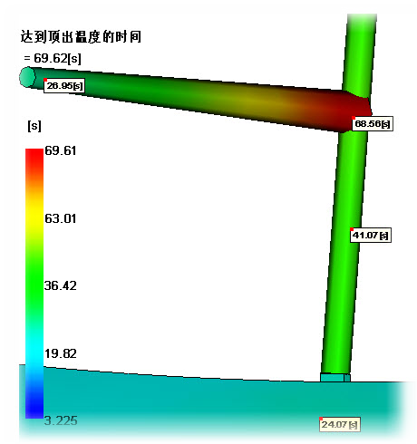

查看冷却时间结果
在本任务中,您将查看“达到顶出温度的时间”结果,该结果通常称为冷却时间。
  1. 单击“方案任务”列表中的“达到顶出温度的时间”
  2. 依次单击“结果” > “动画” > “播放”以动画形式显示结果。
  3. 根据需要进行旋转、平移和缩放,以查看结果。
主流道底部的冷却时间几乎是零件的三倍,且可能会控制周期时间。流道的冷却时间大约是零件的两倍。
