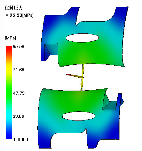

查看压力结果
在本任务中,您将查看注射压力结果。
  1. 单击“方案任务”列表中的“注射压力”。
  2. 依次单击“结果” > “动画” > “播放”以动画形式显示结果。
  3. 根据需要进行旋转、平移和缩放,以查看结果。
填充模具的压力约有 1/3 在流道系统中。如果模型包括流道系统,则注射压力最好低于注塑机的 75%。如果您不知道要使用的具体注塑机,可保守地假设注塑机的压力容量为 140 MPa。将注射压力限制为 100 MPa 是一项需要遵守的良好准则。此工具的注射压力稍低于此数值。
