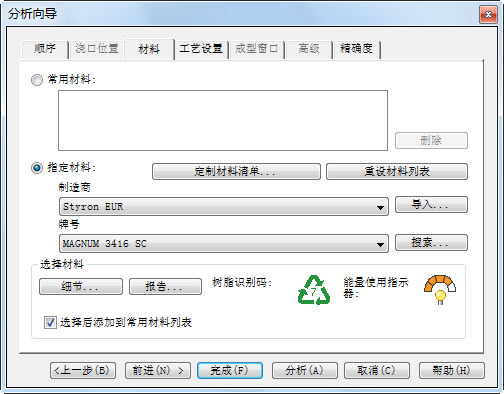

选择材料
在本任务中,您将设置用于零件成型的热塑性材料,并开始分析。
  1. 依次单击“主页” > “成型工艺设置” > “选择材料”
    分析向导将打开“材料”页面。
  2. 选择“Styron EUR”作为“制造商”
  3. 选择“Magnum 3416 SC”作为“牌号”
  4. 单击“下一步”以前进至“工艺设置”选项卡。
  5. 查看工艺设置。
    不需要更改任何设置。
  6. 单击“分析”开始分析。
    分析需要运行几分钟的时间。
  7. 分析完成后,请查看“摘要”面板中的信息。
  8. 单击“摘要”以关闭“摘要”面板。
