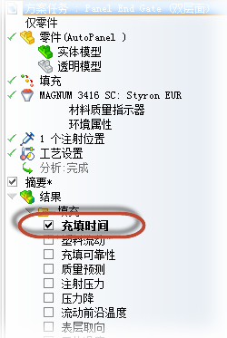

在本任务中,您将查看填充时间结果。
  1. 单击“方案任务”列表中的“充填时间”
  2. 依次单击“主页” > “结果” > “结果”
