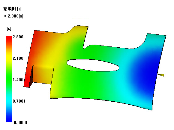

填充分析快速入门教程
在本教程中,您将模拟零件中的填充阶段。浇注系统不包括在内。填充阶段是注射成型周期中最重要的阶段。如果零件的填充有问题,零件质量就无法达到最佳。在本教程中,您将完成以下任务:
  1. 创建工程。
  2. 导入模型。
  3. 设置注射位置。
  4. 选择材料并进行分析。
  5. 查看结果。
  6. 移动浇口。
  7. 比较结果。
