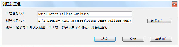

  3. 依次单击“开始并学习” > “启动” > “新建工程”
  4. 在“工程名称”字段中输入“快速入门填充分析”
  5. 单击“浏览”以更改工程的位置(可选)。
  6. 单击“确定”
