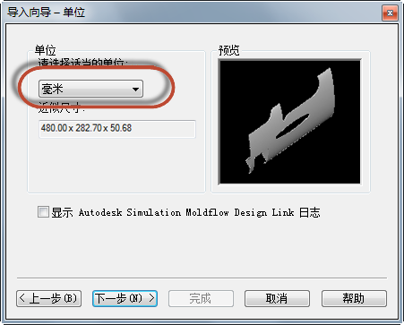

  8. 确认单位是“毫米”

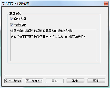

  9. 单击“高级选项”页面上的“下一步”
    清除和检查操作需要持续几秒钟的时间。

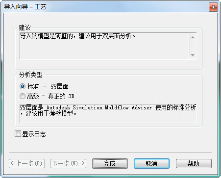

  10. 单击“完成”以接受“标准 - 双层面”分析类型。

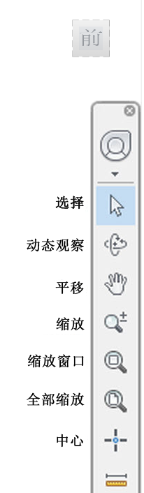

  13. 使用 ViewCube 和右侧的导航栏,在屏幕上四处移动模型。
