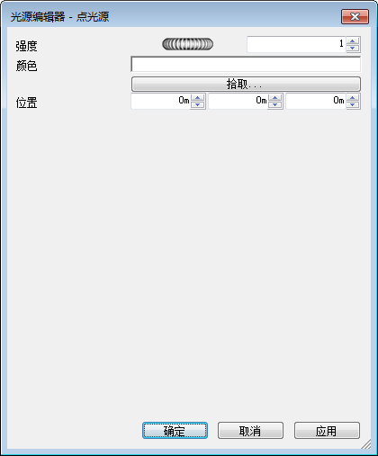

每种光源类型都有它自己的参数,以下显示的是“点光源”的编辑器:
点光源、平行光光源、聚光光源、投影光源具有“位置”参数。平行光光源和聚光光源还具有“到”参数。详细信息请参见添加和定位光源。
注: 如果
“选项编辑器”中的
“Presenter”“轮廓”(详细信息请参见
Presenter 页面 )设置为
“高级”,则该对话框将包含可用参数的完整列表并允许您更改光源类型。
点光源、平行光光源、聚光光源、日光光源、投影光源和测角光光源具有“阴影”参数。详细信息请参见阴影投射。
在对话框中编辑参数,将以交互方式使用那些更改改变场景。
可以随时单击“应用”,将对参数的编辑应用于场景中的光源。
