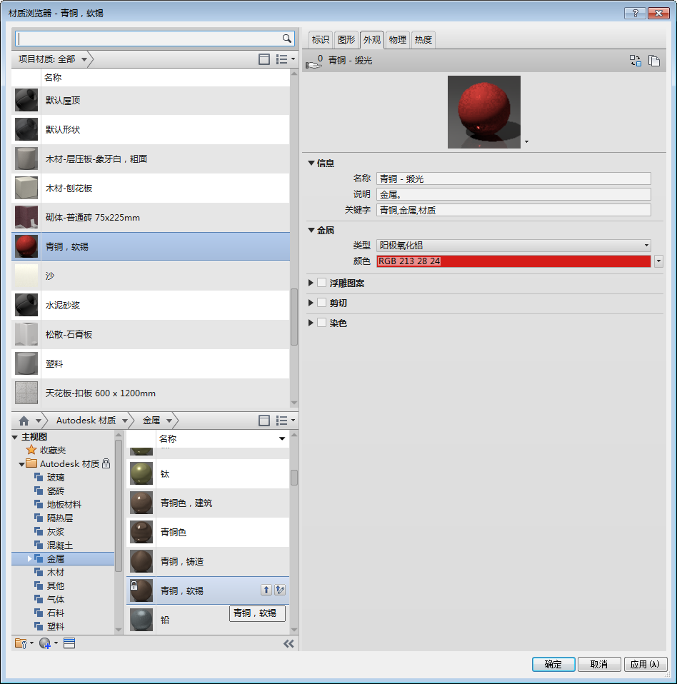

下图为“材质浏览器”中显示的“青铜”和“软锡”材质的部分外观属性。
材质浏览器
外观属性编组在材质的一个“资源”中,并可在“外观”选项卡上进行管理。 与材质相关联的其他资源,可在对应的选项卡上进行管理。 在编辑项目中现有的某个材质时,每个资源均可单独更改。 例如,如果要青铜材质变为红色,可以使用“阳极电镀铝”(具有不同外观属性的资源)替换外观资源。 有关资源的详细信息,请参见关于材质属性和资源。
