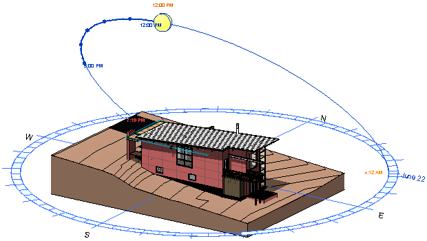

日光路径是在所指定项目地理位置处,太阳在天空中的运动范围的可视化表示。日光路径显示在项目上下文中,包括多个屏幕控制柄,这些控制柄用于定位太阳在一年中日出和日落之间运动范围内的任何一点。

要充分体验日光研究的潜力,可先显示日光路径,然后在需要时使用日光路径的关联菜单来访问“日光设置”对话框。同时使用日光路径和“日光设置”对话框可以体验到两者的结合优势,即日光路径高度可视化的交互式控制柄,以及对话框的预设和共享设置。
注: 日光路径和“日光设置”对话框中所显示的时间是项目位置的当地时间。由于当地时间可能与日光时间有一小时或更长时间的差别(这取决于您所在的位置),因此在日光路径中以日光时间显示太阳的位置,以确保在日光正午时太阳位于头顶正上方。
