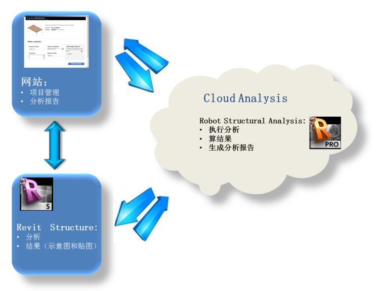

Structural Analysis for Autodesk Revit 的结构:工作流
