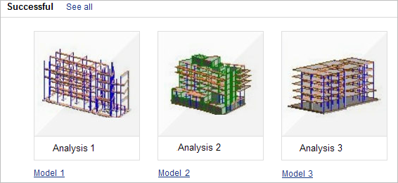

在“面板”选项卡上,系统会默认打开 Structural Analysis for Autodesk® Revit® 网站。在这里可以查看所有已执行的分析(成功、正在进行和失败)。 将光标置于已分析模型的图像上可以显示其他信息(如该分析的项目名称和参数)。

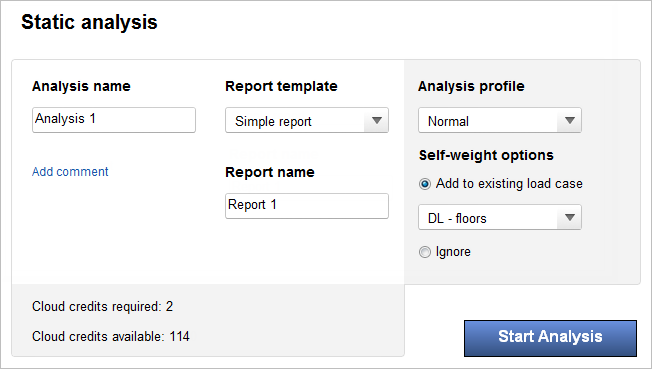

如何提交新分析
使用此步骤可提交新的模型分析:
  1. 在“面板”选项卡上,单击模型链接。
  2. 在“项目”选项卡上,单击“新分析”。
  3. 定义静态分析参数(请参见执行分析)。
  4. 单击“开始分析”。
