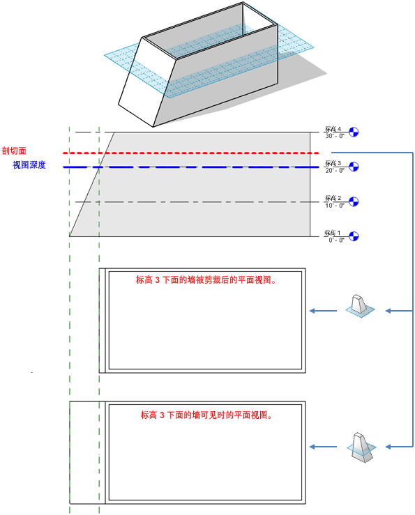

样例
下图显示了后剪裁平面。
下图显示了该模型的剖切面和视图深度以及使用“截剪裁”参数选项(“剪裁时无截面线”、“剪裁时有截面线”和“不剪裁”)后生成的平面视图表示。
平面区域服从其父视图的“截剪裁”参数设置,但遵从自身的“视图范围”设置。
按后剪裁平面剪切平面视图时,在某些视图中具有符号表示法的图元(例如,结构梁)和不可剪切族不受影响。将显示这些图元和族,但不进行剪切。
此属性确实会影响打印。
