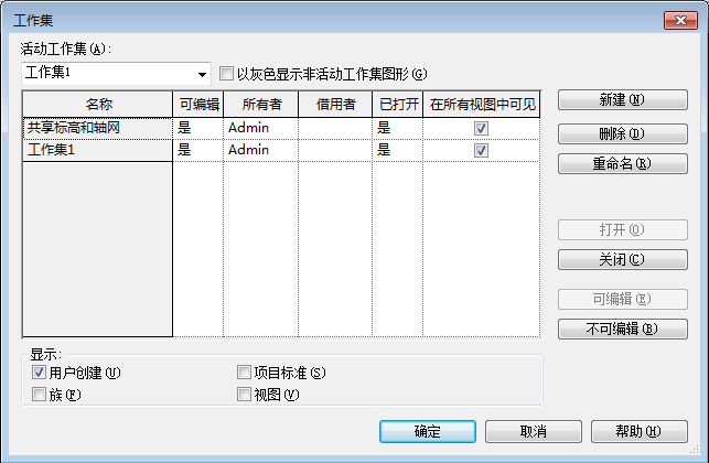

启用工作共享时,将创建几个默认的工作集(两个默认的用户创建的工作集、项目中载入的族的工作集、项目标准工作集以及项目视图工作集)。 详细信息请参见默认工作集。
下图显示了“工作集”对话框,其中包含两个默认的用户创建的工作集(“共享标高和轴网”和“工作集 1”)。
“工作集”对话框提供以下信息:
“所有者”的值是“选项”对话框的“常规”选项卡上所列的用户名。 有关“选项”对话框的详细信息,请参见选项。
