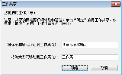

  2. 单击“协作”选项卡 “工作集”面板 (工作集)。
    将显示“工作共享”对话框,其中显示默认的用户创建的工作集(“共享标高和轴网”和“工作集 1”)。
  3. 如果需要,重命名工作集。
  4. 在“工作共享”对话框中,单击“确定”。
