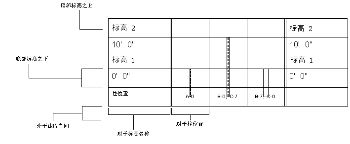

| 轴网外观 | 单击“轴网外观”对应的“编辑”按钮可打开“柱形图明细表属性”对话框。“轴网外观”选项卡显示五个用于调整轴网的“水平宽度”和“垂直高度”的参数。请参见修改“图形柱明细表”的轴网属性。 |
![]() 请注意不同参数可以调整的位置。 |
