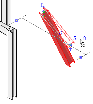

  5. 使用柱端点控制点来调整柱顶部的位置。如果将柱设置为“倾斜 - 端点控制”,则可以使用垂直箭头或文字控制点来调整柱顶部的高程。
    角度控制修改
  6. 使用柱端点来调整柱底部的位置。如果将柱设置为“倾斜 - 端点控制”,则可以使用垂直箭头或文字控制点来调整柱底部的标高。
    端点控制编辑
