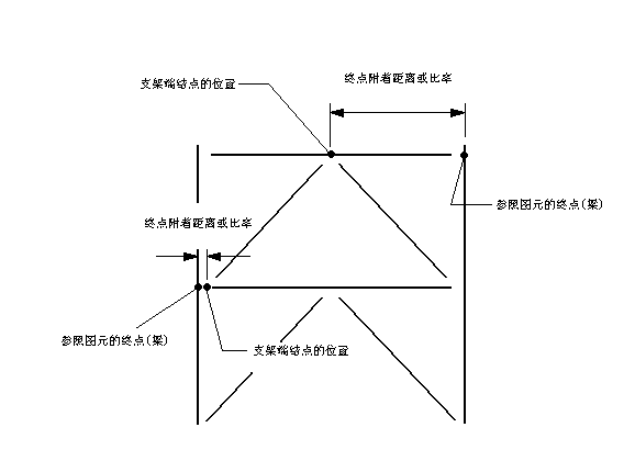

在添加支撑图元后,可以修改支撑属性以控制支撑沿梁的方向保持位置的方式。通过指定“距离”或与梁端点的长度比率,可以保持每个支撑端点与梁的位置。如果修改了所附着的梁的位置或长度,则支撑会根据所选支撑设置随修改进行调整。

指定参照图元的终点

    • 距离:如果支撑起点位于梁上,则该值指定的是梁的最近端与支撑起点之间的距离。
    • 比率:如果支撑起点位于梁上,则该值指定的是该起点位置相对于梁的百分比。 例如,值 0.5 会将起点放置在附着梁的两个端点之间的正中位置。
    选择相应选项后,输入“起点附着比率”或“起点附着距离”的值。 如果支撑起点位于柱上,则该选项不适用于该支撑端点。
  3. 为“参照图元的终点”属性选择一个值。 该值将指定从哪个参照图元(梁)的终点开始测量距离或比率。

    • 距离:如果支撑终点位于梁上,则该值指定的是梁的最近端与该支撑终点之间的距离。
    • 比率:如果支撑终点位于梁上,则该值指定的是该终点位置相对于梁的百分比。 例如,值 0.5 会将终点放置在附着梁的两个端点之间的正中位置。
    选择相应选项之后,输入“起点附着比率”属性的值。 如果支撑起点位于柱上,则该选项不适用于该支撑端点。
