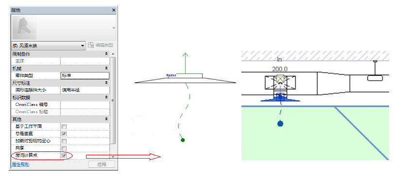

  11. 注:
    在某些情况下,风道末端可以放置为使连接件的位置不位于某个空间内部。 房间计算点可用作搜索点以确定风道末端处于哪个空间中。 您可以为风道末端编辑族以启用房间计算点,然后移动计算点的位置,以使其位于空间中。 在族编辑器中,在“属性”选项板上启用“房间计算点”。 编辑房间计算点的位置,以使其位于空间中。
    由于房间计算点指定风道末端处于哪个空间中,因此它还会反映在明细表中。 例如,如果使用空间数据(例如名称和编号)将列包含在明细表中,将使用房间计算点指定的空间。
