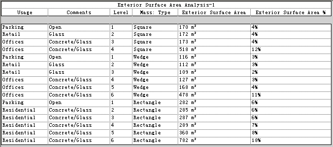

  5. 在明细表中,指定各个体量楼层的“用途”和“注释”列的值。
    使用“注释”指明外部建筑材质。 使用一致的值,这样可以使用该字段进行排序。
    接下来,按照外部材质对明细表进行排序和小计(使用“注释”字段),操作如下。

明细表会随之更新,即相应地对这些行进行排序和小计。 它显示了各种外部材质的表面积(平方单位)的百分比。
在本示例中,有些体量楼层(例如 Square Level 4 和 Wedge Level 6)的外表面积比其他体量楼层的外表面积大,这是因为它们的计算范围不同。 请参见体量顶部的体量楼层。
另外,在体量的连接处,体量之间的内部面将从外表面积中扣除。 请参见重叠的体量面。
