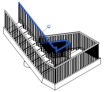

修改连续扶栏
  1. 在三维视图或平面视图中,按 Tab 键,以高亮显示连续扶栏,然后单击以选择它。
    此时将显示固定图标 ()。固定图标指示没有对其进行扶栏实例或栏杆扶手系统类型的更改。扶栏同“栏杆扶手系统”类型属性中指定的一样。
    单击固定图标或选择“连续扶栏”面板上的 (编辑扶栏)工具时,将显示解除固定 () 图标。
