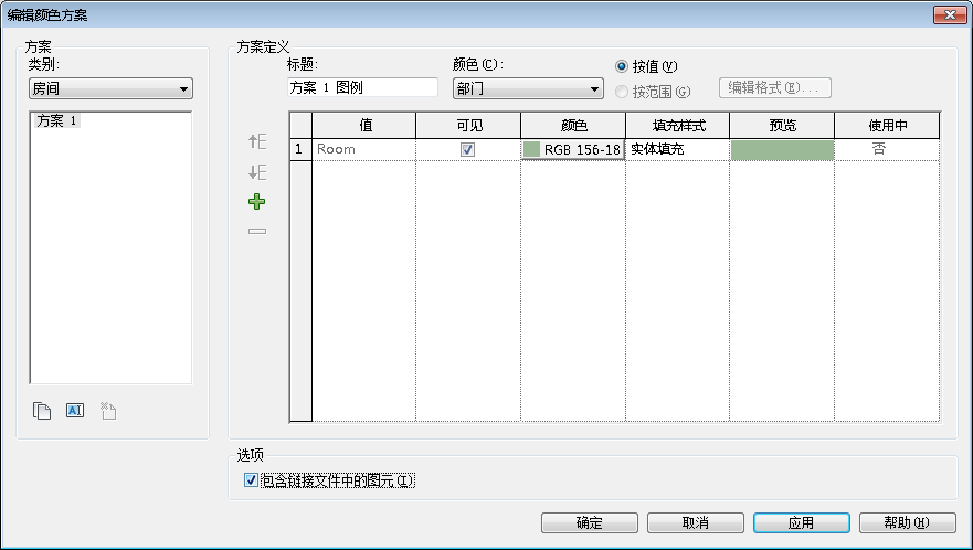

打开“编辑颜色方案”对话框
使用颜色方案时,可利用“编辑颜色方案”对话框执行很多任务。 可使用下列任一种方法访问该对话框。
单击“建筑”选项卡
“房间和面积”面板下拉列表
(颜色方案)。
打开显示颜色填充图例的楼层平面视图或剖面视图。 选择图例,单击“修改|颜色填充图例”选项卡
“方案”面板
(编辑方案)。
对于楼层平面视图或剖面视图,访问
视图属性
。 在
“属性”选项板
中,单击“颜色方案”参数单元。
