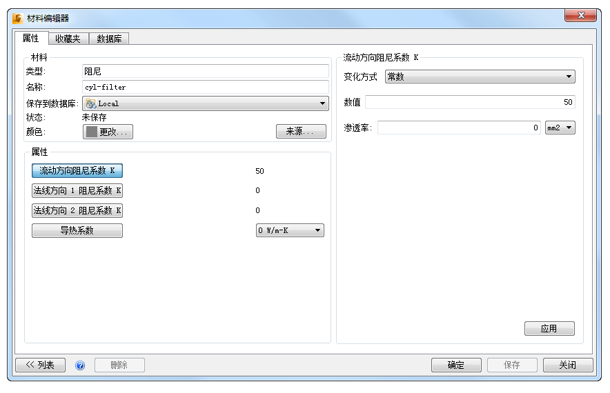

必须先创建阻尼材料,才能为圆柱形过滤器设置材料。
有关应用设置的问题?
若要打开“材料”快速编辑对话框,请单击“材料”上下文菜单中的“编辑”
类型 = 阻尼
材料线上,单击编辑...
在材料编辑器的“名称”字段中输入名称圆柱形过滤器
保存到数据库菜单选择我的材料
单击流动方向阻尼系数 K 按钮
变化方式 = 常数
值 = 50
单击应用
单击“法线方向 1 阻尼系数 K”按钮
值 = 0
单击应用
单击“法线方向 2 阻尼系数 K”按钮
值 = 0
单击应用
单击保存
单击确定
