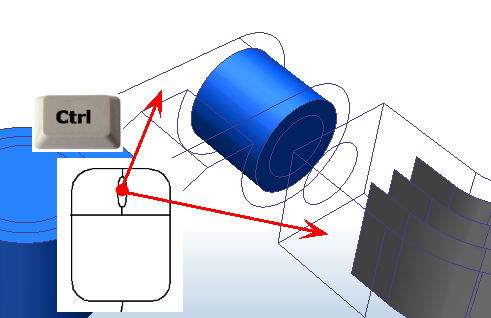

隐藏风机外壳和风机的上游流量(按住 Ctrl 键的同时单击鼠标中键)。

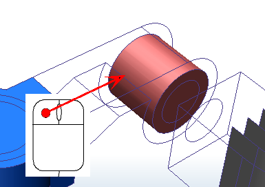

选择风机部件。

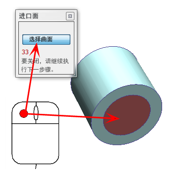

单击“进口面”一行中的“...”按钮。单击选择面按钮。选择风机入口:

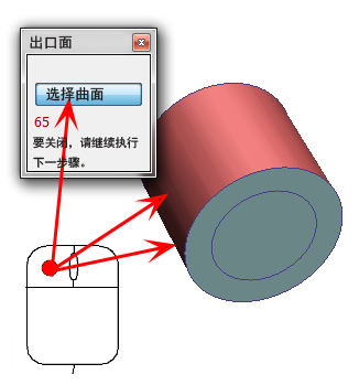

单击“出口面”一行中的“...”按钮。单击选择面按钮。选择出口面:
注: 出口在某些 CAD 系统中由单个面组成,而在另外一些系统中由两个面组成。根据实际情形,选择一个或两个面以指定出口。
