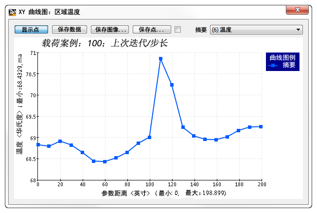

在此步骤中,我们将使用之前创建的 XY 曲线图与活动区上限的夏季和冬季温度曲线进行比较。
1. 在决策中心中,单击“区域温度”
注: 两个工况的 XY 温度曲线图应与下图类似:
注: 实际的曲线图看起来可能会略有不同,这取决于您在结果平面上单击的位置,但其趋势应该与此曲线图类似。
注: 正如预期,较高的温度曲线来自冬季工况,较低的温度曲线来自夏季工况。在夏季曲线的中间,我们可以看到温度骤然上升(大约在 40 英寸内上升 2 华氏度)。这意味着,参观者的背部比正面要冷得多,并且可能存在不舒服的情况!

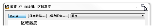

2. 通过单击对话框右上角的 X 关闭“摘要图”对话框。
