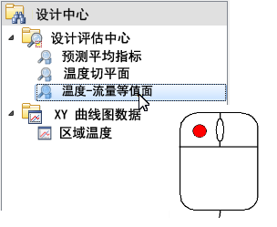

1. 在“决策中心”中,左键单击“温度-流体等值面”
注: 请注意,在我们重命名并更新后,列表中摘要图像的顺序可能已发生变更。请确保选择“温度流体等值面”摘要图像。

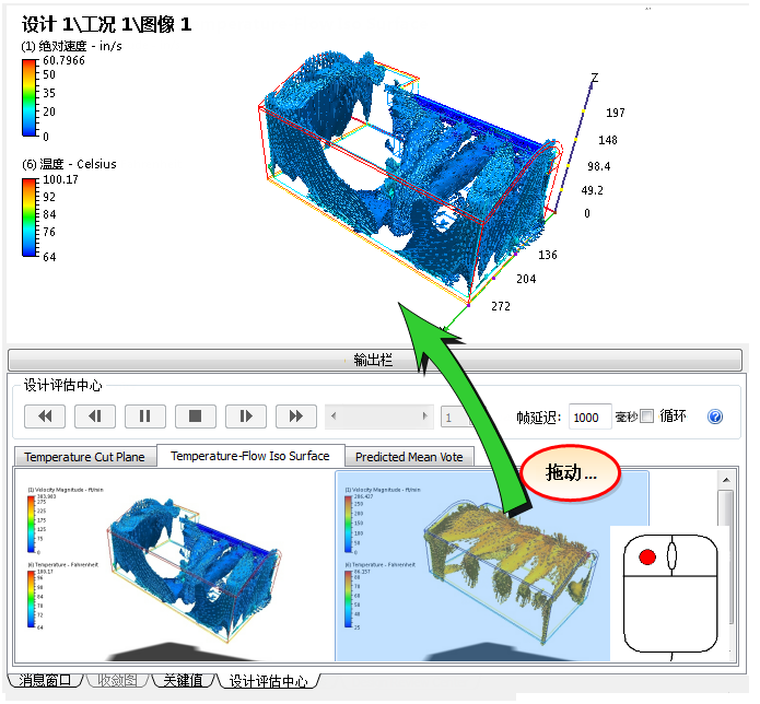

2. 将图像从冬季场景拖动到图像窗口。

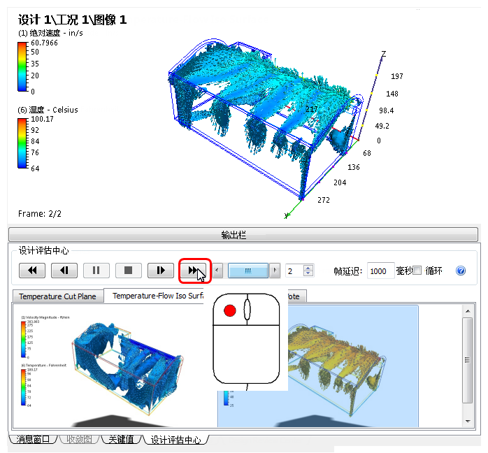

3. 单击“播放”按钮比较结果。
4. 在播放图像的同时旋转模型,从不同的视角进行查看。
注: 此图像显示了模型中每一处速度为 35 ft/min 的位置的温度。这些图像显示了“夏季”工况中所送冷风对居住者造成的真实撞击,以及工况中强度较弱的热风在门厅中的运动情况。
