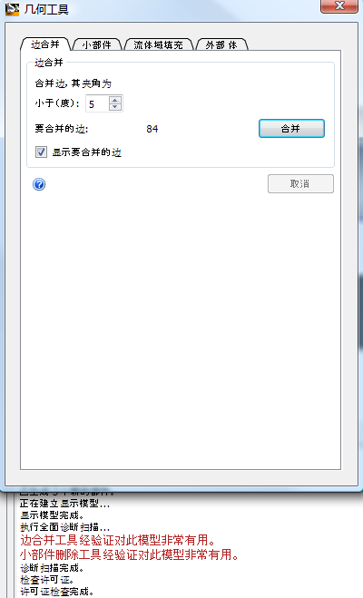

通过几何工具,可以在 Autodesk Simulation CFD 界面中修改和创建几何体。您可以使用“边合并”和“删除小部件”之类的工具降低某些几何特征的复杂性,从而提高分析速度。“流体域填充创建”和“外部体创建”使您能够在设计分析中创建流几何体,并与原来的 CAD 几何体分离。
若要访问几何工具,请依次单击“设置”>“设置任务”>“几何工具”。或者,在设计分析栏中的“几何”分支上单击鼠标右键,然后单击“编辑...”
若要合并以低于指定偏转角度的夹角相交的边,可使用“边合并”
“边合并”可在偏角小于指定公差的情况下,合并有共同顶点的边。这种工具可减少边的数目(尤其是短边),从而降低总体网格密度并加快分析完成速度。
拐点由其正切夹角决定,该值在“边合并”对话框中的上限为 15 度。
关于“边合并”
如果某顶点有两条以上的边与其相连(如左图所示),“边合并”工具将会失效。类似地,如果夹角大于指定角度,这些边也不能合并(如右图所示):

在练习 1 中,虽然弹出消息提示可以合并若干条边并可使用几何工具获取便利,但我们仍然关闭了“几何工具”对话框。
原因何在?
在检查模型之后,可以明显地看到这些边都在汽车的外部面上。由于我们的意图是研究座舱内部的流动,因此使用几何工具不会改善分析性能。

选项卡按照推荐的使用顺序排列:
边合并 --> 删除小部件 --> 流体域填充 --> 外部流体域
请注意,以其它顺序使用这些工具可能会造成意外后果或甚至出现错误。
在指定任何其他模型设置(边界条件、网格尺寸等)之前应用几何工具。这是因为几何工具要向模型添加几何实体或从中删除几何实体,可能会删除现有的设置。
