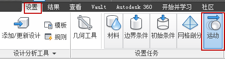

单击“设置”选项卡中的“运动”

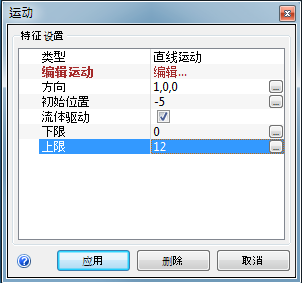

在“运动”任务对话框上,设置类型 = 直线
方向:单击 ... 按钮,然后选择 X
注: 方向矢量应为:1,0,0
初始位置:键入 -5按 enter 键)
选中流体驱动
下限:键入 0(勿按 enter 键)
上限:键入 12(勿按 enter 键)

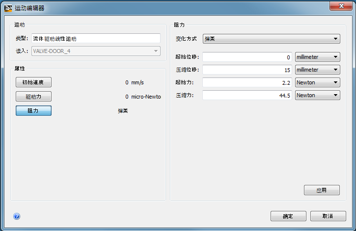

单击“编辑”以打开“运动编辑器”。
注: 在“运动编辑器”中定义阻力弹簧参数的步骤:
单击“阻力”按钮。
变化方式 = 弹簧
起始位移 = 0 毫米
压缩位移 = 15 毫米
起始力 = 2.2 牛顿
压缩力 = 44.5 牛顿
单击应用
单击确定
在“运动”快速编辑对话框中单击“应用”
