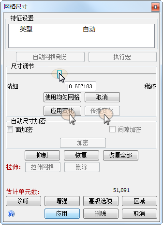

指定网格并在流体和提升阀上加密网格
在本步中,我们将使用“自动剖分网格”来设置网格分布。然后在流道和阀芯上加密网格。以此来确保网格足以进行运动分析。

若要修改网格尺寸,请执行以下操作之一:
将“尺寸调节”滑块移动到大约 0.6 的位置。
单击“应用变化”
单击“传播变化”
