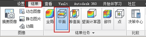

单击“结果”选项卡。
1. 单击“结果”选项卡中的“平面”

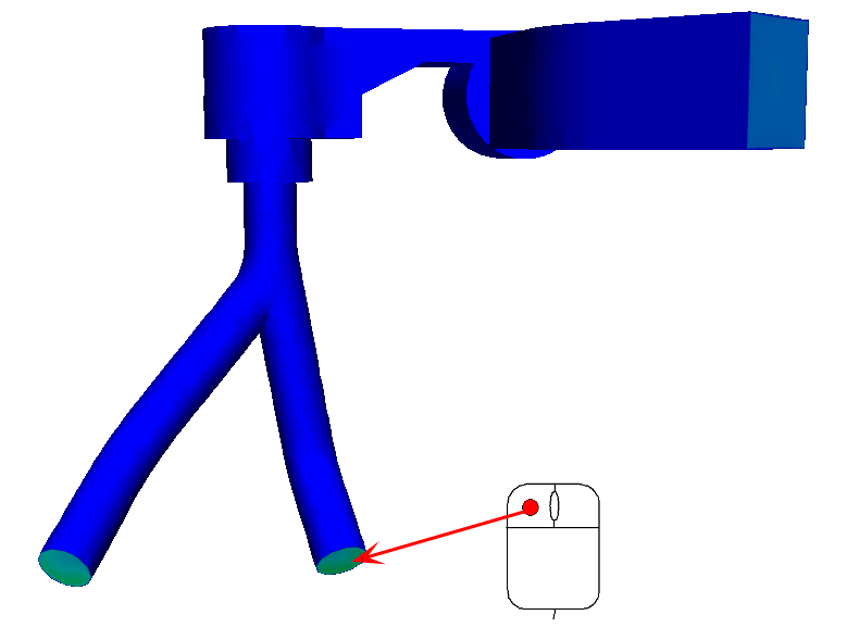

若要创建平面,请单击“平面”上下文面板中的“添加”
注: 要在出口处放置一个切平面:
单击平面,然后单击“面对齐”图标。选择出口面。

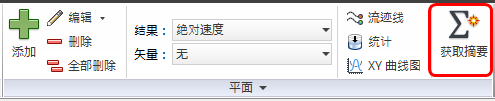

若要使该平面成为摘要平面,请在“平面”上下文面板中单击“设置为摘要”
注: 此操作会将此平面应用到设计中的所有场景。

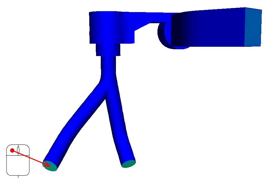

重复上述操作,创建与另一个出口对齐的摘要切平面。

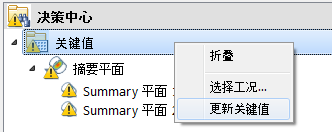

若要开始比较结果,请单击“快速访问”工具栏中的“决策中心”
在“决策中心”中,在“关键值”上单击鼠标右键,然后单击“更新关键值”

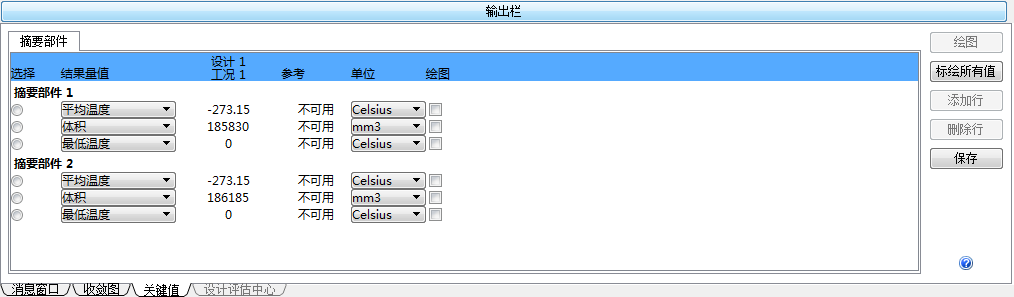

注: 在输出栏的“关键值”选项卡上,查看“摘要平面”数据。
