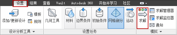

单击“设置”选项卡中的“求解”

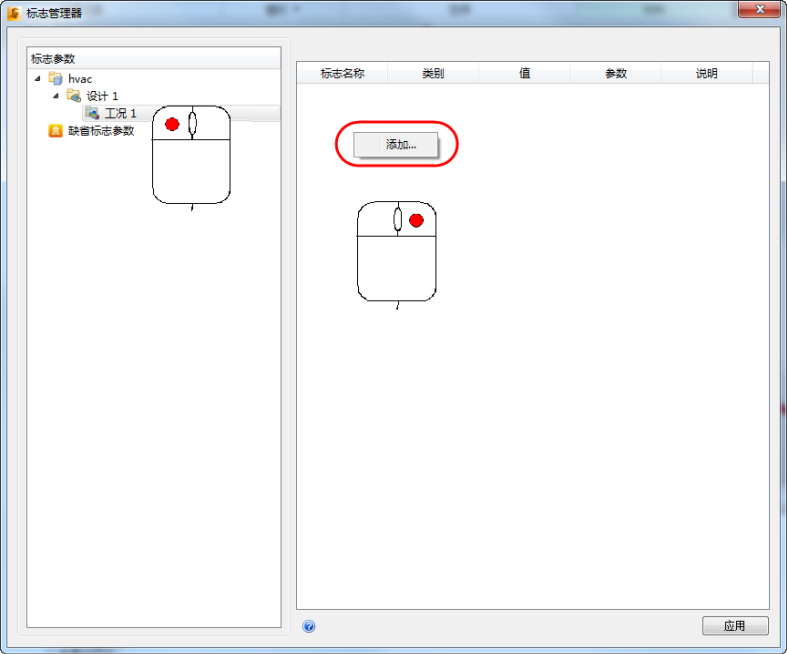

若要沿着曲面部件边缘生成良好的网格,我们需要使用“标志管理器”调用 mesh_boundary_blend 标志:
  1. 若要打开“标志管理器”,请单击“设置”(选项卡)>“设计研究工具”(面板)>“标志”(从下拉菜单中)。
  2. 在“标志管理器”上,左键单击工况名称。在相邻窗格上单击鼠标右键,然后单击“添加”

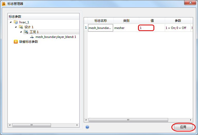

  1. 在“添加新的标志”对话框中,输入 mesh_boundarylayer_blend。单击确定
  1. “值”列中输入 1,然后单击“应用”
若要关闭“标志管理器”,请单击对话框右上角的 X。
单击“求解”开始分析。
