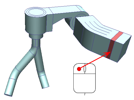

选择靠近入口的过滤器:

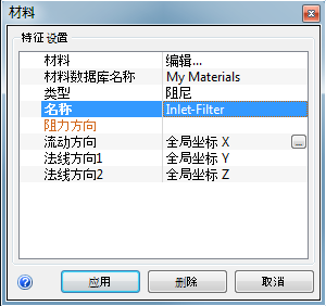

使用以下一种方法打开“材料”快速编辑对话框:
材料数据库名称 = 我的材料
类型 = 阻尼
名称 = 入口过滤器
流动方向:单击“...”按钮

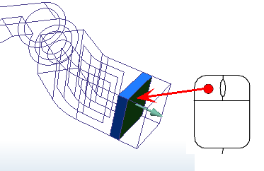

单击流动方向弹出对话框中的选择曲面按钮
选择过滤器上垂直于流动方向的一个面。
注: 注意:箭头只指示法线方向而非流动方向。
方向 1 = 全局坐标 Y
单击应用
