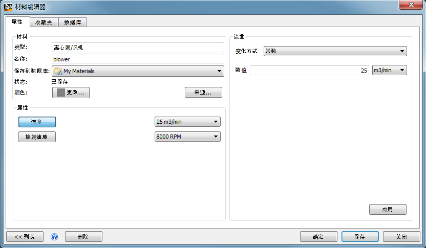

创建风机
必须先创建离心泵/风机材料,才能设置风机材料。
有关应用设置的问题?
若要打开“材料”快速编辑对话框,请单击“材料”上下文菜单中的“编辑”
“类型”更改为“离心泵/风机”
材料线上,单击编辑...
在“名称”字段中输入名称风机
保存到数据库菜单选择我的材料
单击“流动”按钮。
变化方式 = 常数
值 = 25。单位 = m3/min
单击应用
单击旋转速度按钮。
变化方式 = 常数
值 = 8000。单位 = RPM
单击应用
单击保存
单击确定
